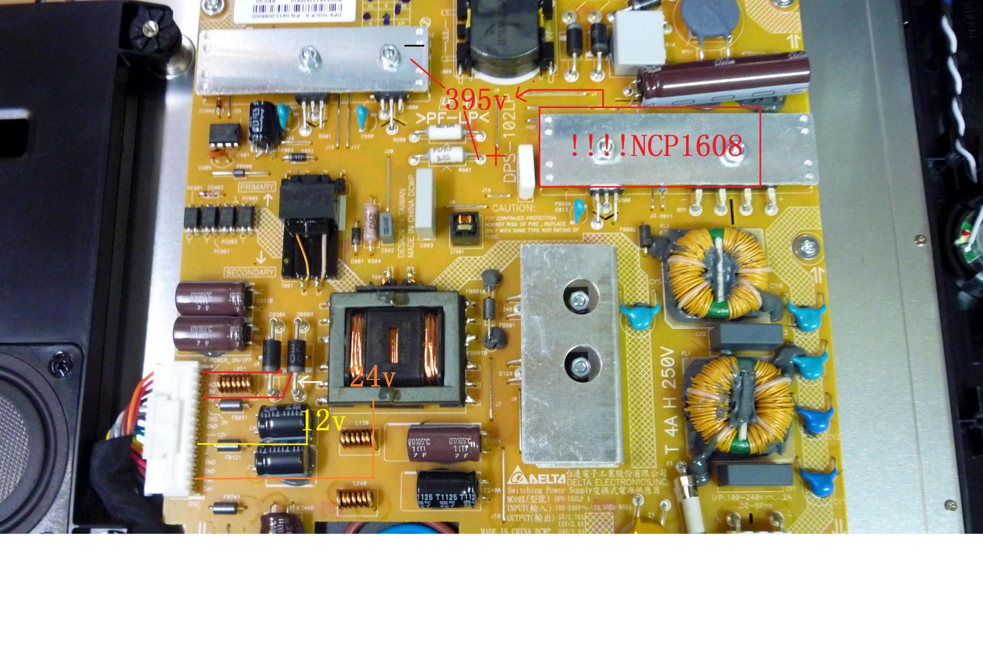

                                        #179
                                        Re: Sony CECH-ZED1U Playstation 3D LED TV - Two Red Flash
                                        在5v与POWER_on/off 之间加一个开关 可以看到12v 24v 输出!
                                        电源没有12v 24v 主要检查NCP1608和附近的电阻 电容 加焊试试! ^_^
