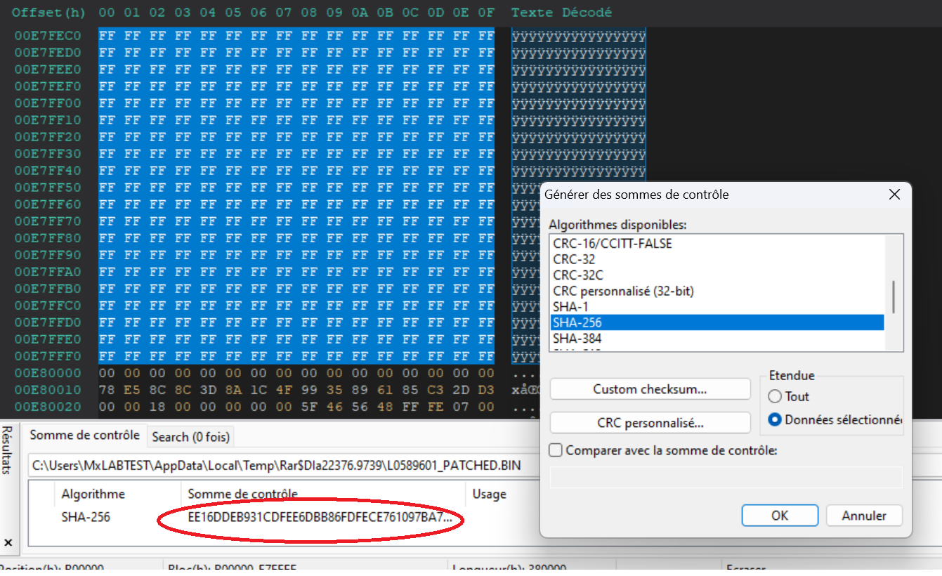

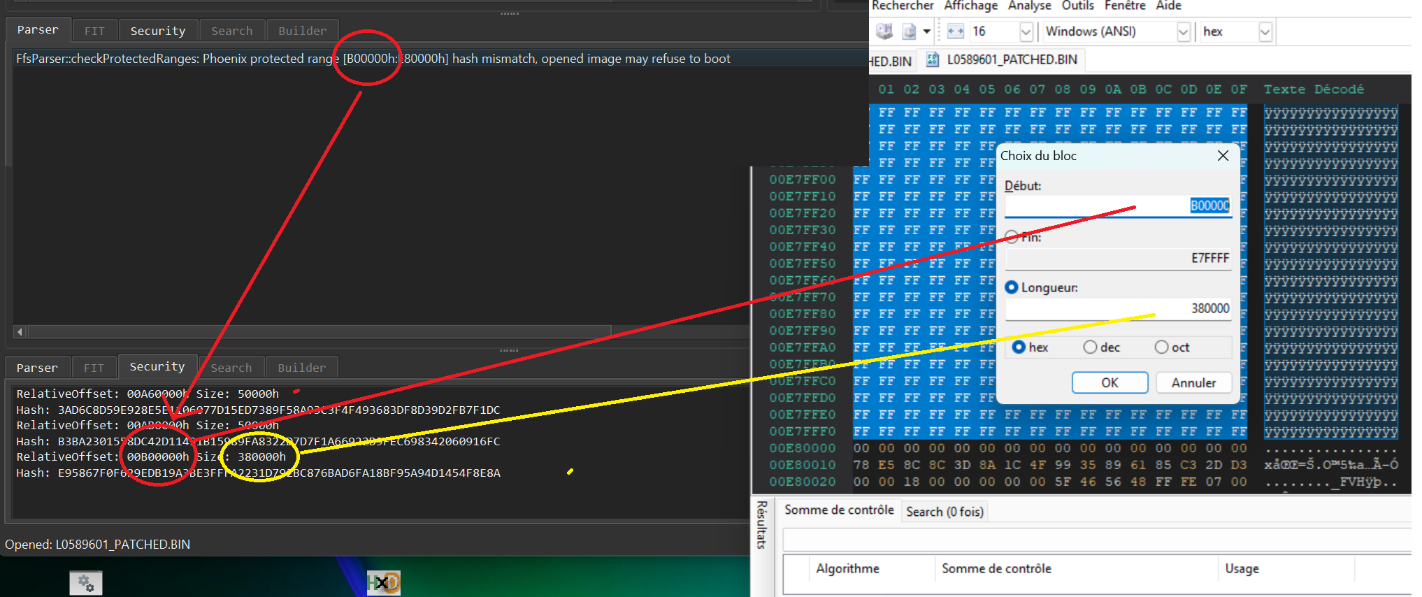

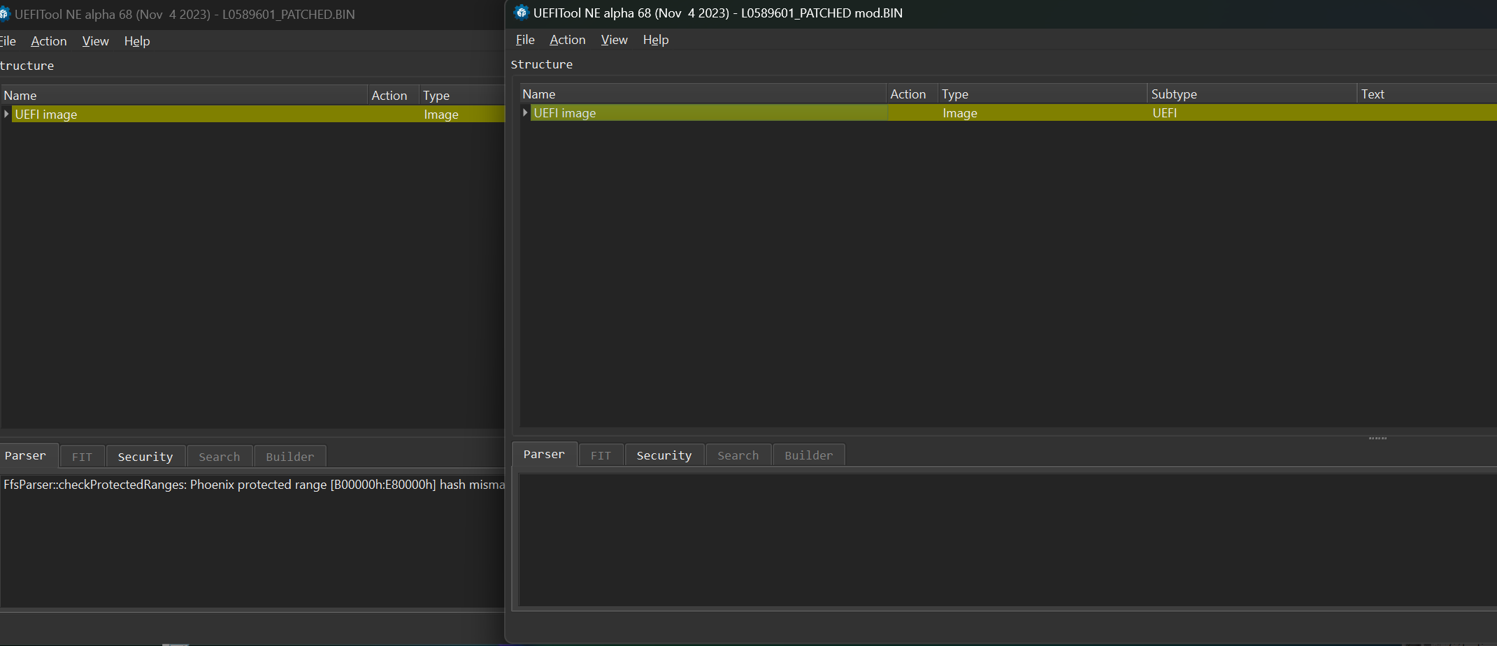

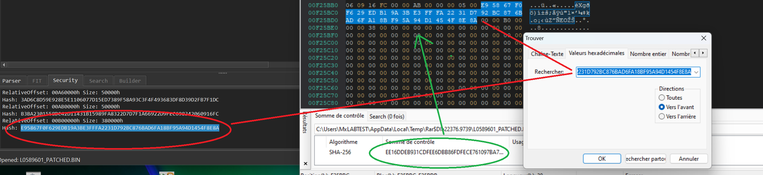

                        Can anyone help how to generate the sha256 code and how to find the range in the HxD program please. Thank You
                        • Maxpower3
                          Bad Veteran
                          • Feb 2018
                          • 1356
                          • France
                          #3354
Name:	Nouveau Image bitmap.png
ID:	3345574Click image for larger version
Name:	Nouveau Image bitmap (2).png
ID:	3345576Click image for larger version
Name:	Nouveau Image bitmap (3).png
                          Cliquez sur l'image pour la voir en taille r?elleà  Nom : 		image.pngà Affichages :	6à Taille :		51,7 Koà ID : 			3345556
