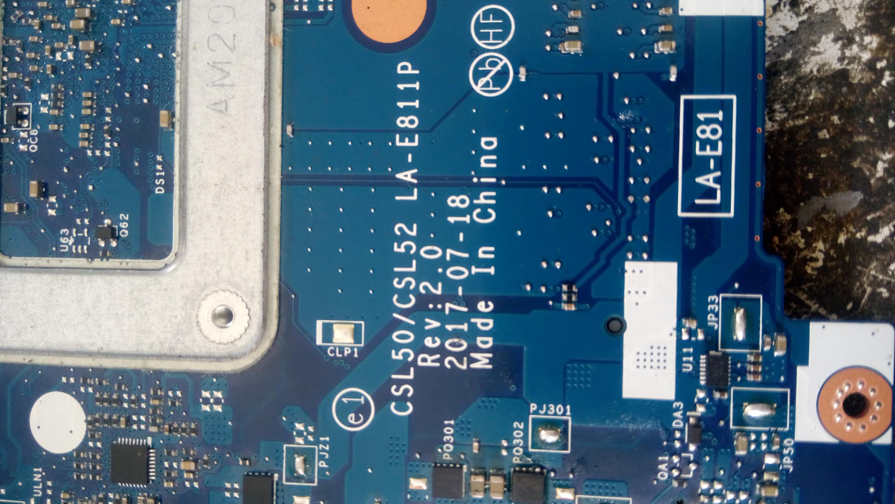

    Hola alguien pudiera ayudarme con este chip tiene esto en serigrafia T27Y abajo de esto 2234 adjunto fotos del tipo de motherboard y chip en cuestión. gracias

    Marking is 2Z..
    most likely RT5041AGQW
    check quanta zhkd for pinout

      I believe the original number is G2234RV1U and the RT5041AGQW could be a sub.
      Looking at other images of this ic shows different letters in the first line (T27Y) also (T312) which are likely date codes.
