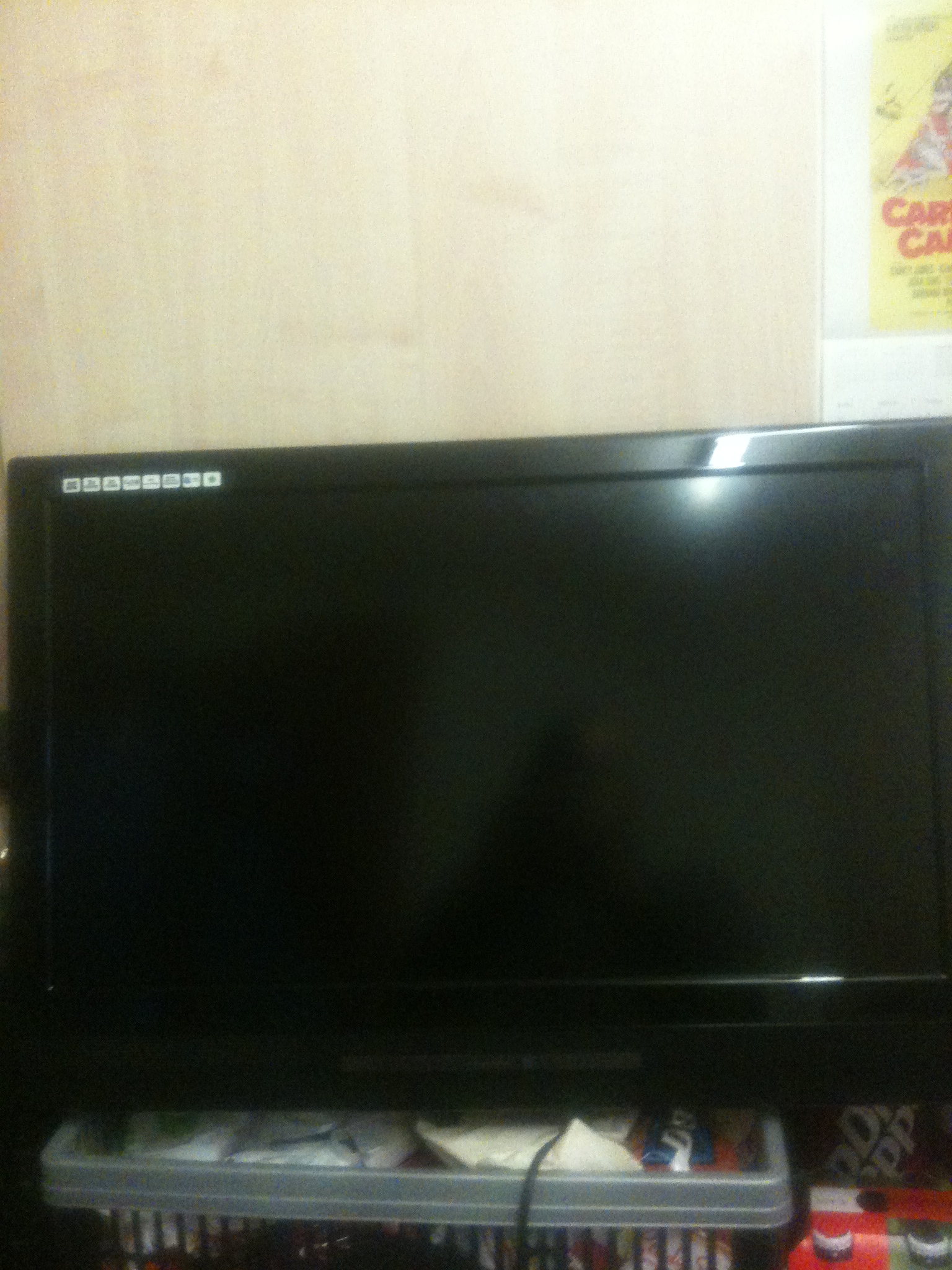

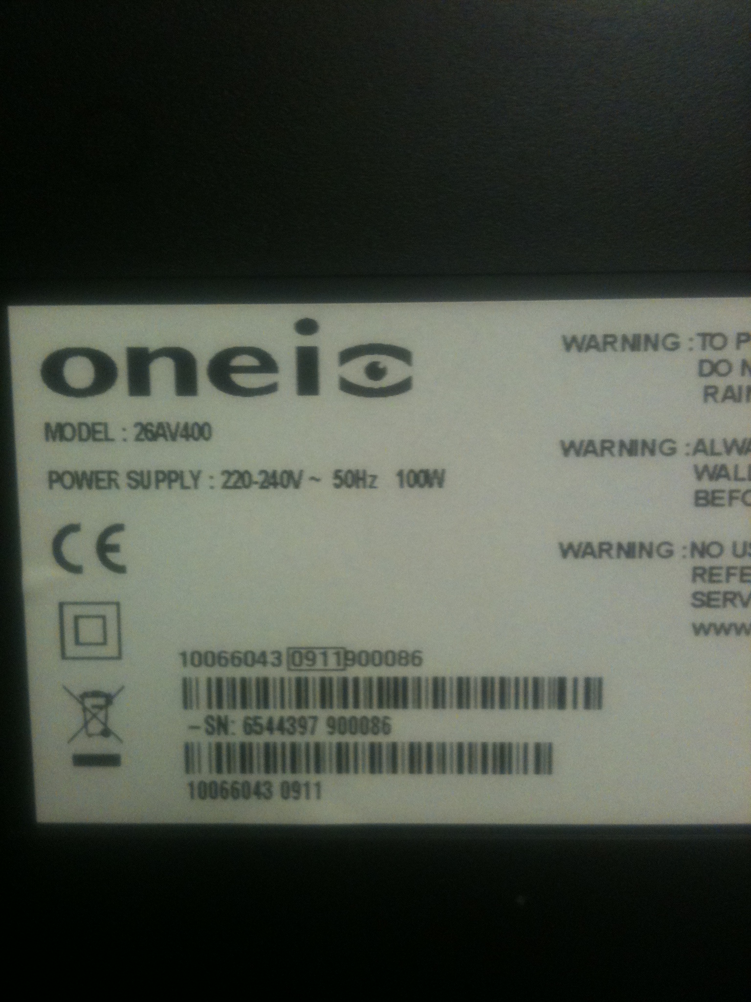

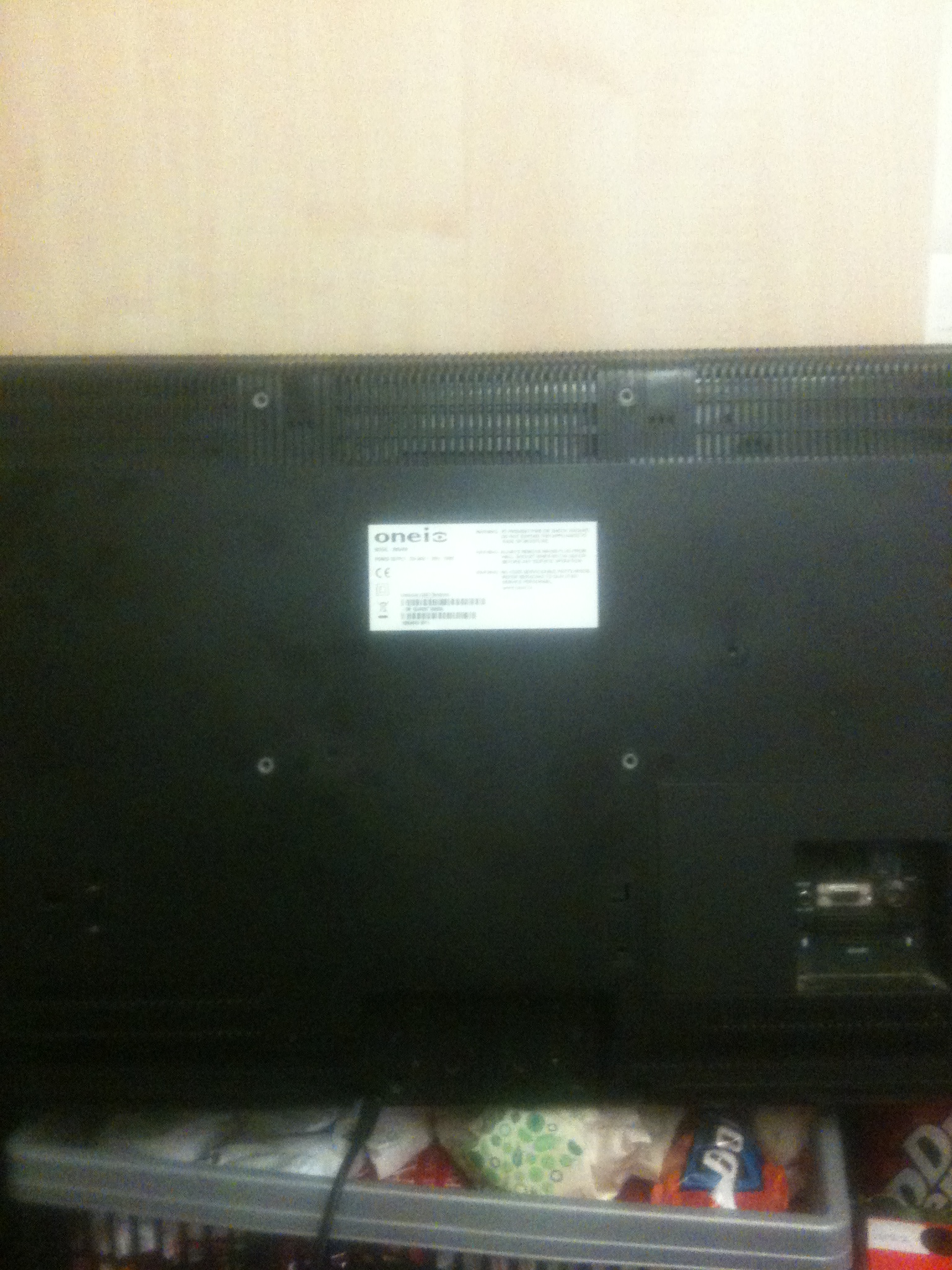

    [ATTACH]57310[/ATTACH]
    [ATTACH]57311[/ATTACH]
    [ATTACH]57312[/ATTACH]
