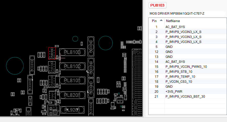

Razer RZ09-0423 missing IC
  • doivaythoiem
    • Jun 2024
    • 95
    • Việt Nam
    I lost this IC can someone give me the information pls

    Not an IC but the same large bulk tantalum capacitor like the rest. Value will probably be the same. The part has a polarity so be sure to check the ‘+’ on the capacitor. This is important.
          người anh em. MOS DRIVER MP86941GQVT-C787-Z

            IT IS LOCATED ON THE RIGHT SIDE NOT THE LEFT SIDE

                trên Gen 11th nó là ic đó. hãy nhìn chân trên main và so sánh. ​ Click image for larger version
