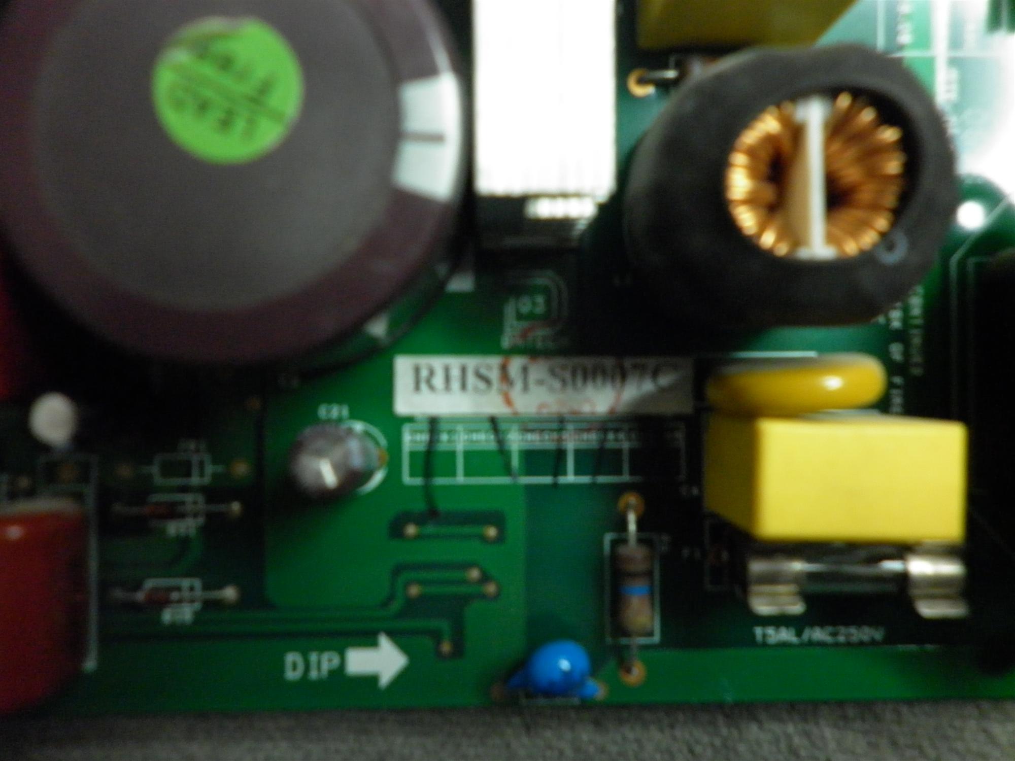

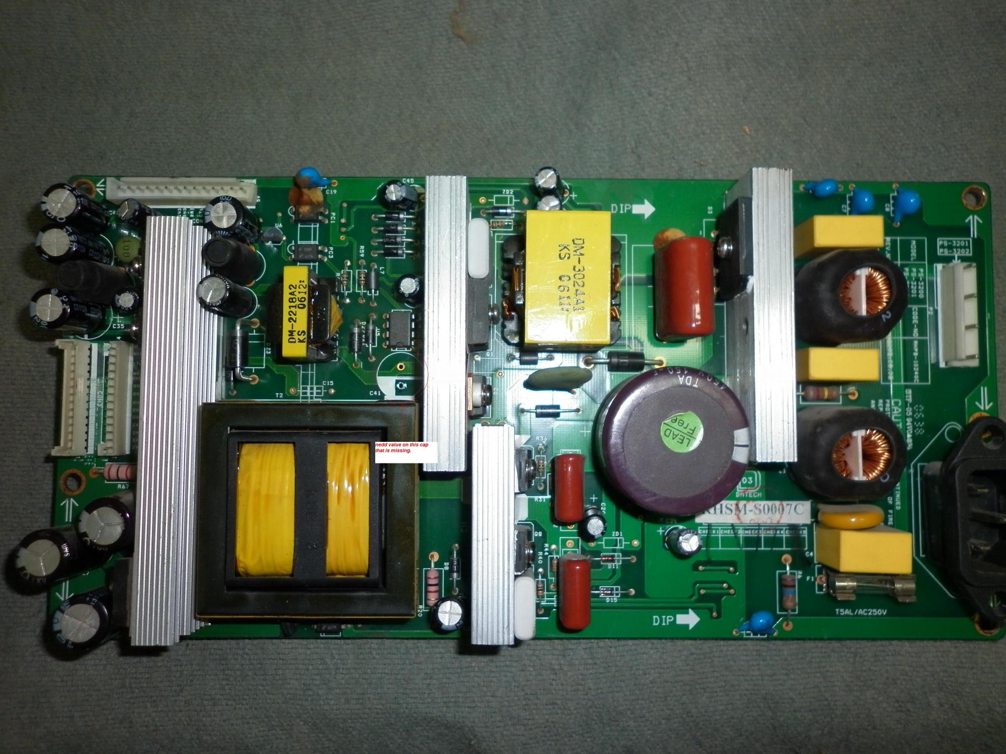

I have this power board with a missing capacitor,anyone knows the value? any help will be great..thanks..
power board whit cap missing.
Re: power board whit cap missing.
Might help to know what it's out of.
What makes you think there was ever a cap there?

thanks for the fast response,,and very sorry for the lack of info,,the power board is for a daytek lcd tv model:LTD32UB and some other tecnhician took away the capacitor and the customer brought to my workshop the TV set.The tech made an arrangement of two capacitors,but they where so small, 5 micofarads 350 volts..and I suspect that there is no room for that smalcap..thanks..Comment

hola soy adolfo pais mexico tengo una daytek ltd32ub
el filtro que viene instalado en mi equipo es
47microfaradios a 500wts
espero te sirva
saludos suerte.Comment
en esta pantalla veo que hay muchas fallas yo tengo una igual y tengo el problema de que no enciende solo enciende el foco del stand by .
estoy tambien tratando de repararla . ese mismo filtro o capacitor ya se lo habian cambiado le habian instalado 2 filtros de 22microfaradios a 250wts en serie . lo lleve a un taller y me le instalaron este que es el mas proximo a los valores que le instalaron en serie. espero te sirva esta informacion . mi tecnico me comento que ya los voltajes estaban bien solo que sigue sin prender la tv me comentban que era una problema de la tarjeta main . x ultimo ya estoy cansado de no ver resultados . te podria vender toda la pantalla debido que dicen que ya mi fuente esta bien solo es la tarjeta main .
o te puedo vender la pura fuente . si asi lo decides . soy de gdl jalisco y una perosna seria y comprometida si no te sirviera se te regresaria el efectivo .
x ultimo prueba con ese filtro . ojala y te funcione . si surgiera otra falla te dejo el siguiente link
https://allscreen.wordpress.com/2012/05/06/daytek/Comment
