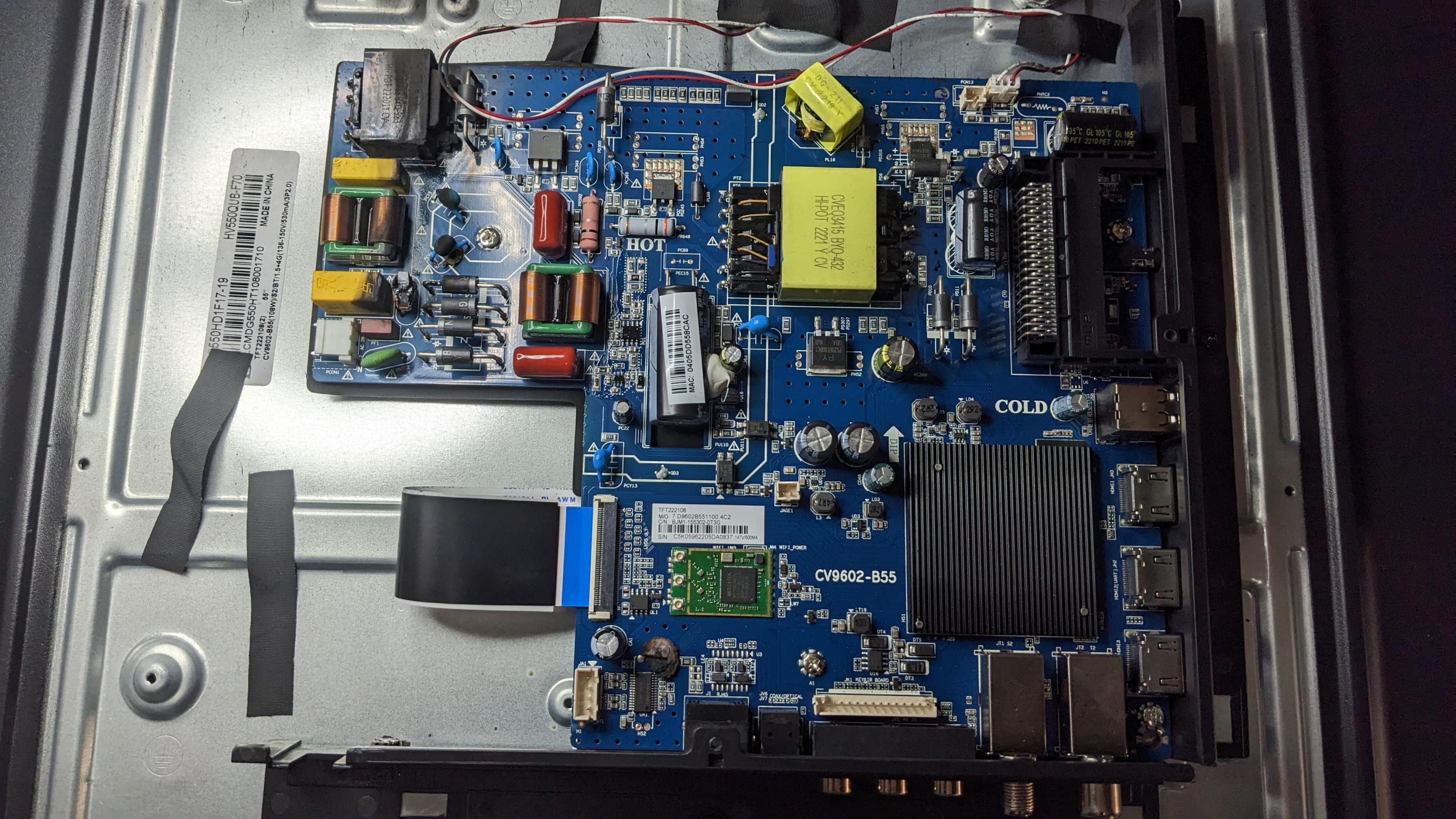

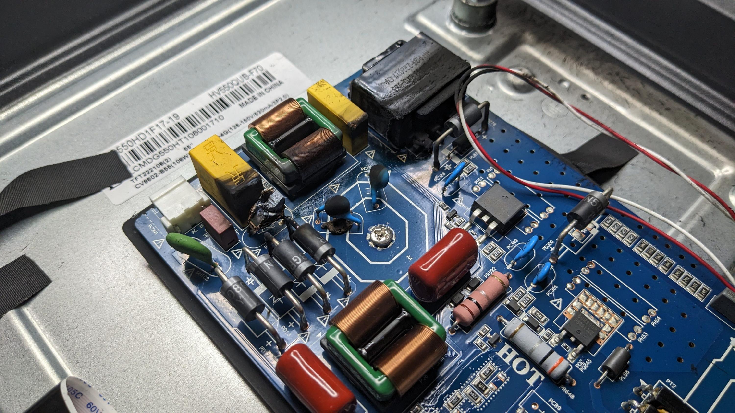

I have this blown thermistor on the board by overvoltage and i was looking for a value if someone knows what to replace with.
Schematic for Vortex V55R0213VS motherboard model CV9602-B55
Re: Schematic for Vortex V55R0213VS motherboard model CV9602-B55
Si esti sigur ca doar acel termistor este ars ?. Cred ca vei avea mult de munca. Daca ai spire in scurt in chopper ai muncit degeaba. Verifica si restul (punte, mosfet, controller, diode, rezistente) si vezi daca merita pretul.
L.E. Vad ca este cu pfc activ. Si mai greu de reparat. Daca problema a aparut pe pfc a ars si partea pwm.Last edited by yokoono; 02-13-2023, 10:26 AM. -
Sper ca nu e problema daca vorbim in romana, puntea am verificat-o, diodele sunt ok, mosfetul urmeaza la verificat cu chopperul,banuiesc ca fuzibila s-a ars de asemenea, pretul cred ca merita avand in vedere ca nu prea gasesc placa de inlocuit .Comment
