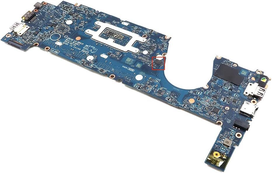

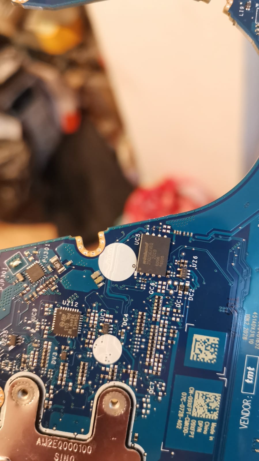

              #46
              Re: dell latitude 7300 bios
              The correct chip is UC5
