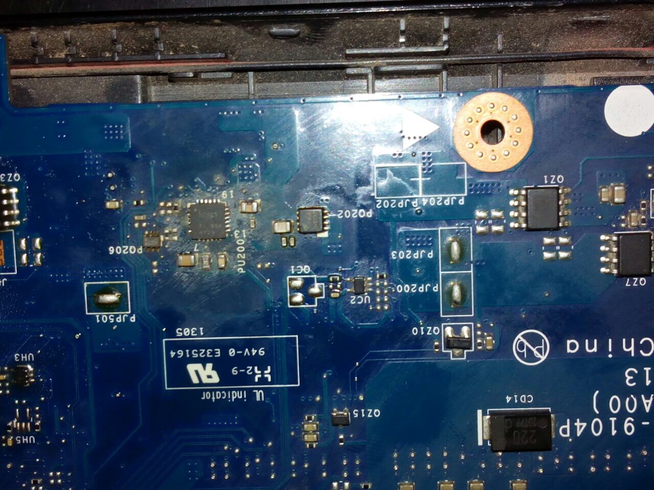

DEll 3521 no power ic power em em replacement with this
  • khaledalhanafy
    • 7
    • Mansoura

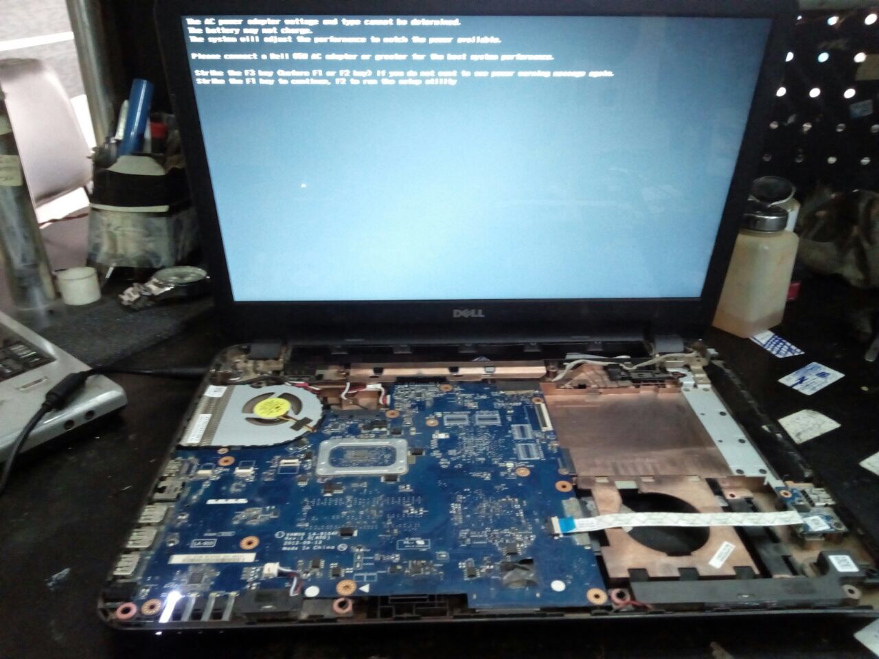

    Connect the charger ang the volt on 2 coils beside ic power em em
    Don't find 3.3 volt and 5 volt is 0 volt

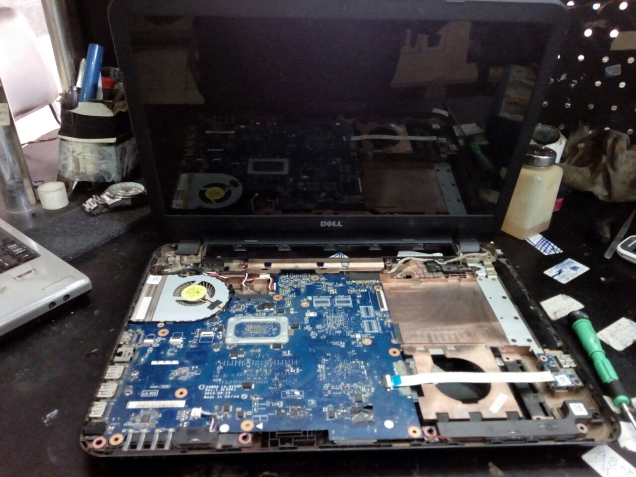

    Change ic power em em with tps 51125 voltage 3.3 , 5 v come back and laptop
    Working fine
