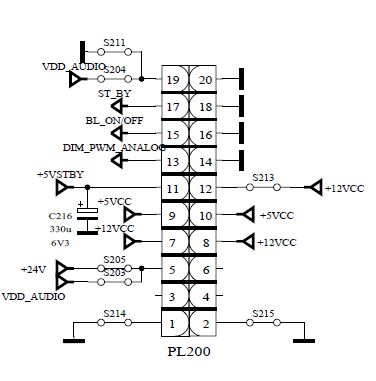

    Salve,mi ritrovo con questo tv che non da alcun segno,(mod. power 171PS19-5)Vengo al dunque:avendo controllato con schema alla mano la parte Power supply,sempre nelle mie esperienze, diodi resistenze,transistor ecc.
    alimentando il tvc,dove dovrei trovare +400volt come da schema,misuro+300v,di conseguenza non va neppure in stby.
    Io imputerei guasto IC 201(SG6742HR),avendo testato Q204-Q203-D202-R210 e R211 rispettivamente da 4,7 e 100 hom che risultano buoni.
    Aspetto un Vostro consiglio, e sapere se d'accordo con il mio ragionamento,ringrazio tutti e spero in una Vostra risposta,fiducioso ringrazio anticipatamente.

    What voltages do you have at PL200

        You need to check all your voltages on PL200 are correct before looking at the mainboard.

          Si,adesso il tv continua a lampeggiare il led rosso ,a volte parte,
          ma รจ sempre in impresa.
          Puoi aiutarmi?
