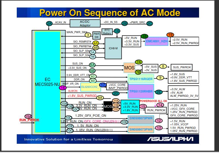

    Hello ,
    First excuses me for my English but I'm French
    I have a problem with an Asus x71sl but I don't find the schematics
    the fault symptom are the computer dont turn on . My husband tested the inverter (it is good). Components of alim are good too. He checked all voltages and they are good too
    The motherboard is :
    Asus X71SL mainboard Rev.2
    Hannstar JMV-4 94v-0 0835
    E89832
    P/N : 08G2A07XL20J
    Thanks a lot for your help
    Thanks for your help

                  d'abord est ce qu'aucunes sorties des bobines d'alimentation n'est en court circuit ????
                  est ce que les tensions de veille sont présentes (v3.3al ,v5al) ??????

                      non il n'affiche rien du tout . Il a testé sur un écran externe aussi
                      oui apparemment toutes les tensions sont bonnes
                      Il n'y a aucunes sérigraphie sur les composant c'est pour ça que je demandais la doc technique

                          j'ai pas le schéma mais au vu des informations que tu me donnera je pourrai te sortir le diagramme de toute les tensions utiles de la carte mère

                                        déjà pour la séquence de démarrage votre mari pourrait se référer aux fichiers joints pour le test
