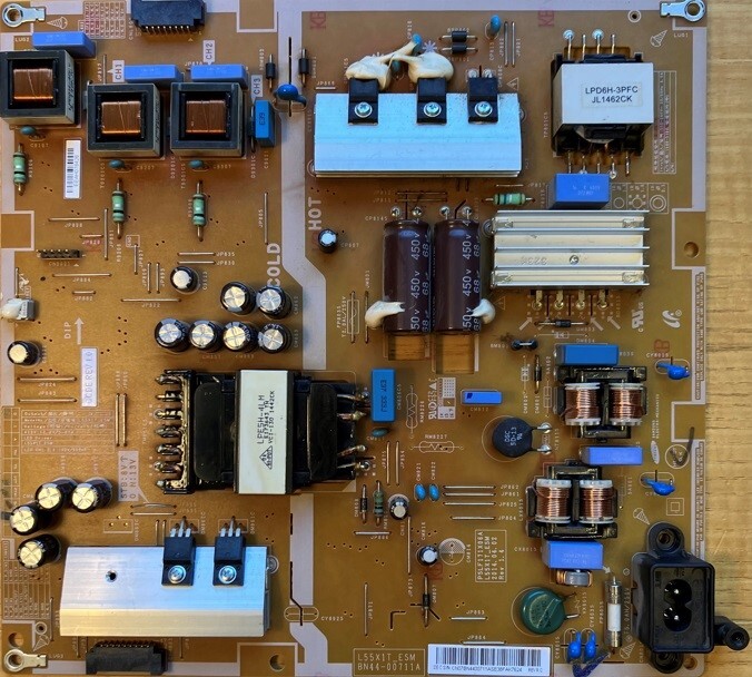

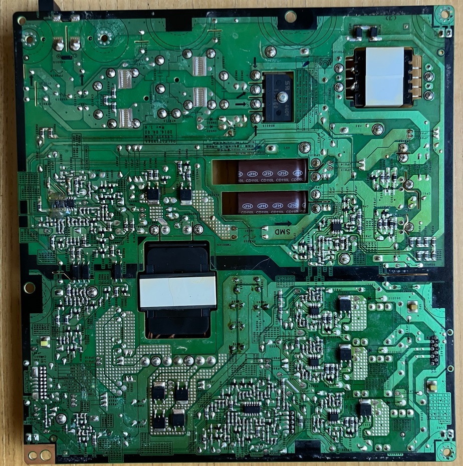

    Hallo zusammen! Das oben beschriebene TV-Gerät zeigt, wenn es eingeschaltet ist, für ein paar (5?) Sekunden am rechten Bildschirm-Rand nur die Zahlen 47, 48 und 49 untereinander. Die 48 in der Mitte ist etwas größer. Dann schaltet sich das Gerät in der nächsten Sekunde aus und wieder ein ... Dieser Kreislauf ist endlos. Mit der Fernbedienung kann nur ein/aus bedient werden! Sonst nichts. Wenn eingeschaltet, kann ich durch Löcher in der Panel-Rückwand sehen, dass der gesamte Bildschirm aktiv ist (zartes blau), aber kein Inhalt - nur die 3 vorhin ​beschriebenen Zahlen. Ich habe an der Netzplatine BN44-00711A an einem beschriebenen 5V Messpunkt 4,6V gemessen! Die 13V Grundversorgung stimmen beinahe mit 12,8V. Der Übertrager (Trafo) zwischen hot und cold wird ziemlich warm (zu warm, um ihn anfassen zu können). Kann mir jemand bei der Suche nach Schaltplänen helfen - zumindest für das SMPS (Schaltnetzteil) Nr. BN44-00711A?! Vielen Dank! Josef

    hier ein Englisch Forum ist,,
    trotzdem die Probleme am Hauptplatine liegt ( Main Boards ) EEPROM defekt
    read over here samsung H series threats you will find more helpfull steps

      Muss ich mit Diah einstimmen. Entweder den EEPROM neu programmieren, oder die Hauptplatine austauschen.

        Thanks guys for your inpputs!
        I worried about this diagnosis ;-) ... I do not have (good) knowledge of programming an EEPROM and I don't have equipment (tools) to do it.
        I'll see how much it costs to replace the main board. I'm grateful for you offered help!
