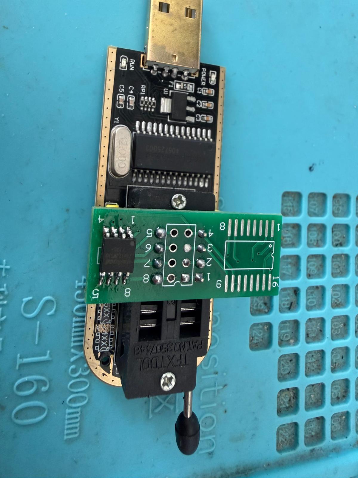

                                    ideapad flex 5 14alc05 82hu no video caps e esc accese led accensione lampeggiante, ho provato diversi bios postati ma non vanno, potete aiutarmi per favore, grazie anticipatamente, allego dump
                                    s/n: pw023v2b
                                    MTM: 82hu00mtix
                                    mo: pwn0b2511006
                                    ho letto e scritto con questo programmatore in questo modo, legge e cancella e scrive ma nella verifica qualsiasi file scrivo mi da sempre qualche errore, come progrtamma ho provato sia il suo 1.34 e anche asprogrammer

                                        This is an english language forum !!! .Your backup is invalid, post it again.
