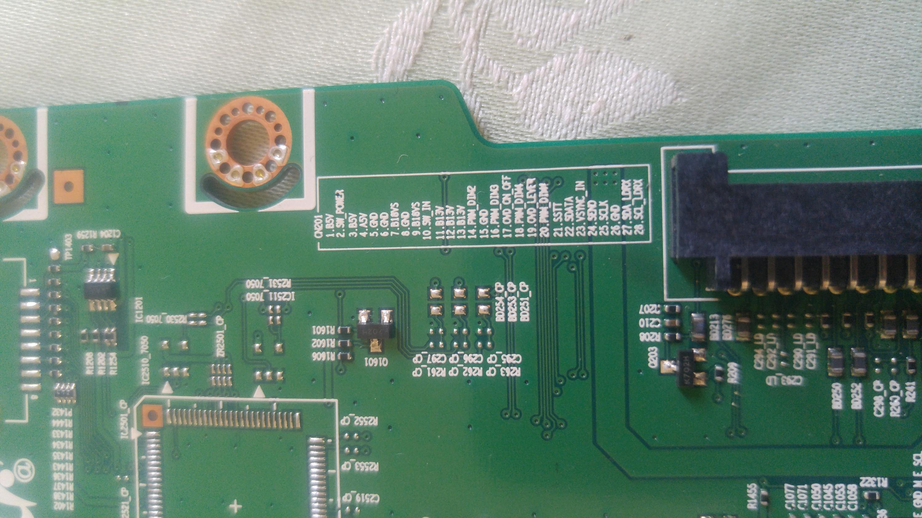

    Bonsoir, j'ai un téléviseur Samsung ME46A. Led de mise en marche clignote 5fois à la mise sous tension puis pas dimage, pas de son. Quand je déconnecte la carte main BN41-01687A, j'ai le backlight qui s'allume. Je suppose main board en cause. Ya t il possibilité de la réparer? :pleurs:

        Lorsque la carte principale et les blocs d'alimentation sont déconnectés et que le rétroéclairage est activé, cela indique généralement que le bloc d'alimentation est en ordre. Cela pourrait être le panneau principal, le panneau de contrôle de la synchronisation ou le panneau d'affichage lui-même qui fait passer le téléviseur en mode de protection.
        When the main board and power supplies are disconnected from one another and the backlights come on this generally indicates the power supply is OK. It could be the main, timing control or display panel itself that is causing the TV to go in to protection mode.

          En effet, je pense que le bloc aussi que le bloc d'alimentation est ok. Lorsque je déconnecte la carte T-con du panneau principal, je n'ai pas de rétro éclairage. Est ce qu'il y a un composant ou un CI sur la carte principale qui peut causer cela? Quelqu'un aurait-il un schéma?

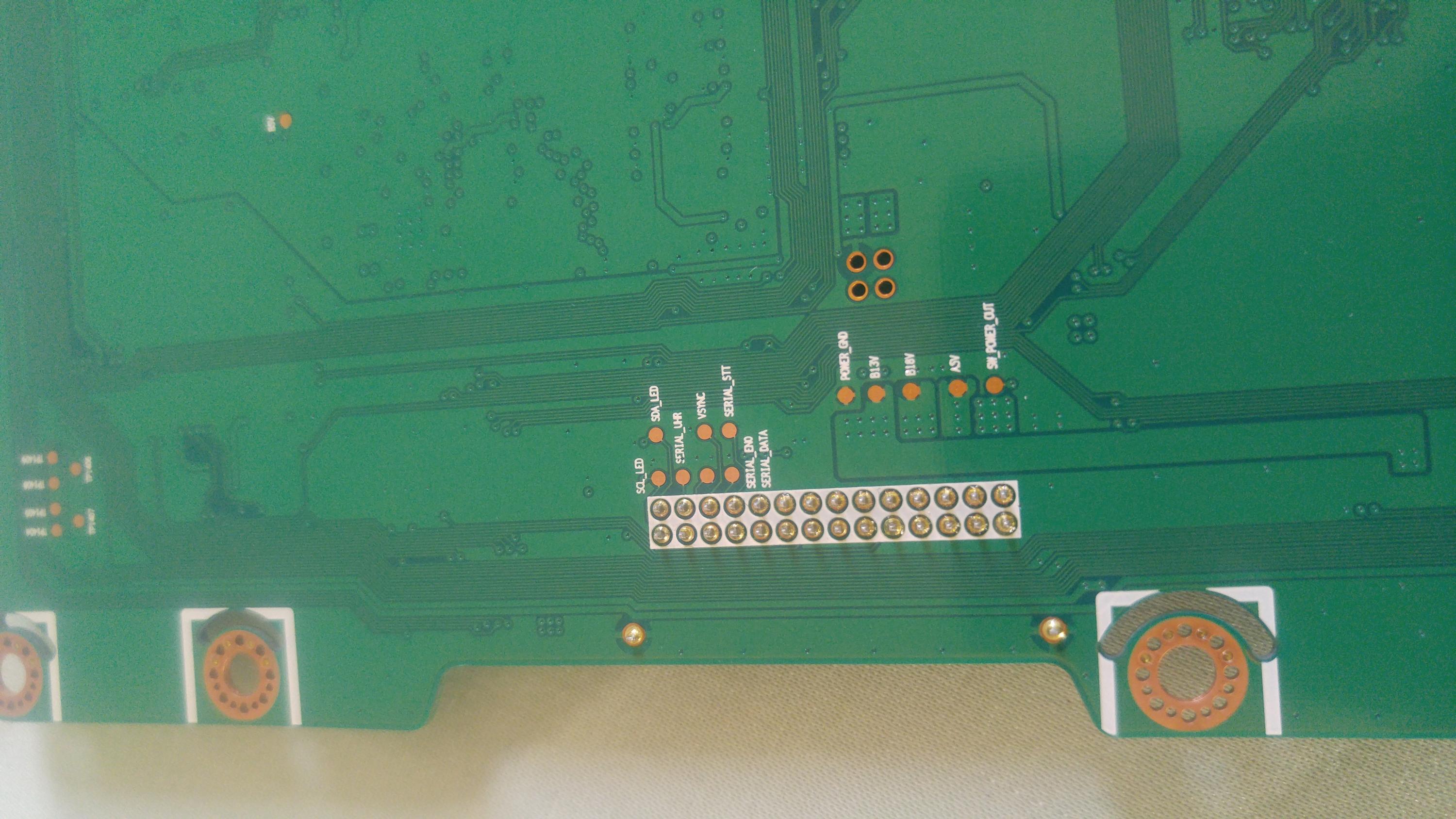

                      Yes, but nothing for my Model. So, when I power on the tv, the command pannel does not react. I can't stop the tv uswithing the command pannel. I replaced the main board by a working one, I had the backlight on the command pannel worked goog.
                        Re: Téléviseur samsung ME46A pas d'image, pas de son, power led ok.
                        I checked the pin. It seems good.
