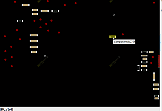

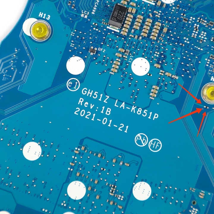

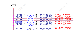

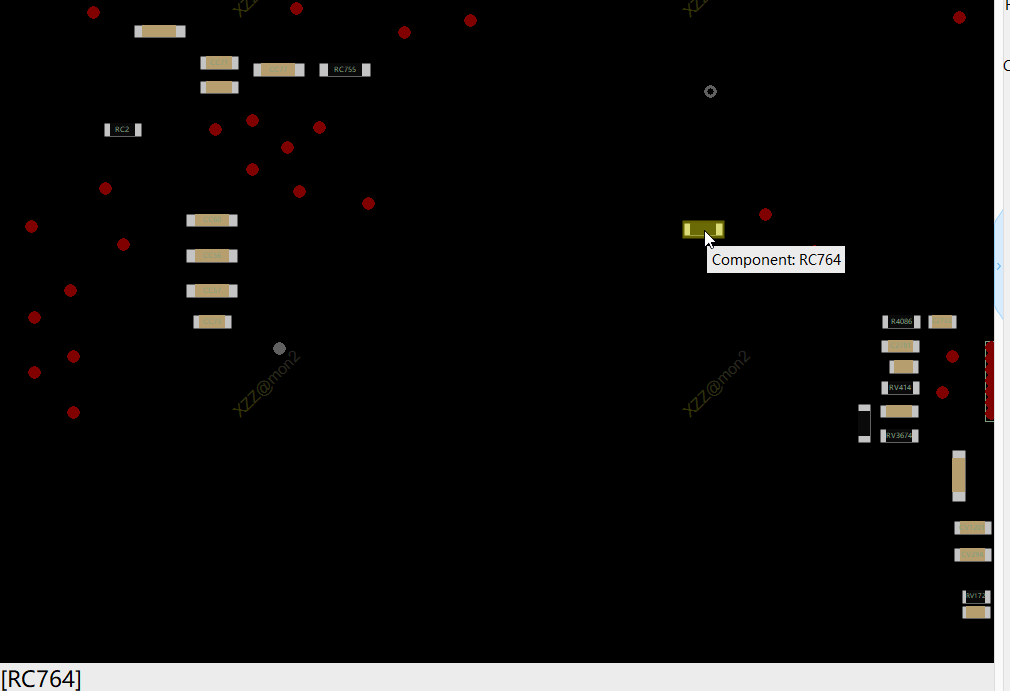

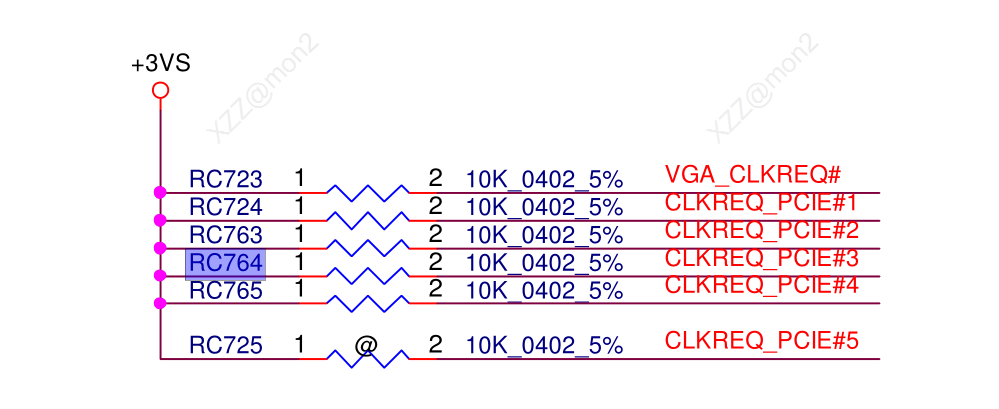

Всім привіт, у мене проблема, потрібно дізнатися номінал smd конденсатора, який знаходиться біля кріплення радіатора під маркуванням H10. Шукав інформацію але безуспішно, може хто знає, буду дуже вдячний.
GH51Z LA-K851P ACER Nitro 5 value of the smd capacitor
This topic has been answered.
Answer selected by Bohdan Shneider at 01-01-2025, 05:32 PM.
