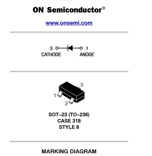

    Mais j'ai aussi cm804, zdm801,,802, 803 HS ainsi que la diode DM803 qui serait une LMDL6050G.
    je pense qu'il y a écrit dessus KL3.
    Quelle diode me conseillez vous de mettre à la place de la LMDL6050G ?

      Re: Samsung LT22B350, alim BN44-00505A
      Merci pour le retour,
      Mais sur le schéma je vois bien LMDL6050T1g et c'est une équivalence que je cherche pour cette diode, est-ce que la KL3 pourrait convenir ?
        C'est la diode en haut DM803 et à la loupe je crois voir KL3 marqué dessus
          Maybe this one
          https://www.digikey.co.uk/en/product...50LT1/11514935
          They appear to be 3 pin SOT-23, 200mA, 70V diodes
          I think the BAS 40-06 E6433 from Mouser will be an alternative
          https://www.mouser.co.uk/c/?q=bas40
          Mouser Part No
          726-BAS4006E6433
            Oui c'est celui là.
            Merci pour l'aide,
            • dick_barton
              • Aug 2015
              • 6643
              • Wales
              The pinouts for the two types of diodes.
