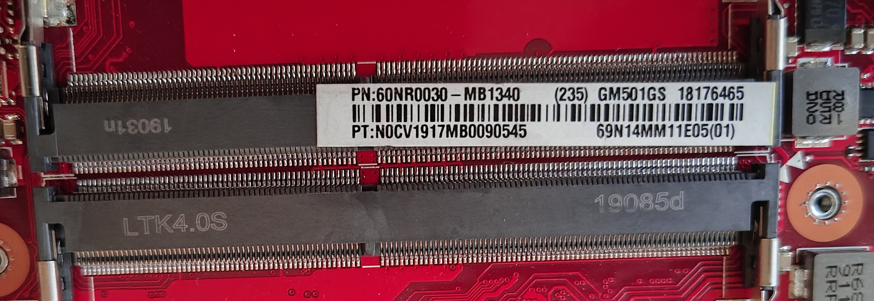

                    Please help fix BIOS
                    Issue: Laptop now turns on, keyboard lights on but no display
                    Laptop Model: GM501GC-XS74
                    Serial: J8NRCV00H93534A
                    BIOS backup is attached also attached is a picture of the label on the ram slot
                    Thanks in advance.

                      Originally posted by redoxy
                      Vui lòng giúp khắc phục
                      sự cố BIOS: Máy tính xách tay hiện bật, đèn bàn phím sáng nhưng không hiển thị.
                      Kiểu máy tính xách tay: GM501GC-XS74
                      Số sê-ri: J8NRCV00H93534A.
                      Có bản sao lưu BIOS kèm theo, cũng có hình ảnh nhãn trên khe cắm ram
                      . Cảm ơn trước.
                      GM501GS
                      • redoxy
                        • Sep 2018
                        • 100
                        Originally posted by hoaca388
                        GM501GS
                        Thanks, Hoaca.
                        After flashing, when I turned it on the first time, screen turned on but after the ROG logo the screen froze displaying only statics lines.
                        I force shutdown and it's behaving as before; turns on but no display.
